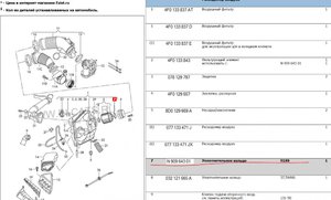

    Парни, еще вопрос, при замене воздушного фильтра у нас, кольцо уплотнительное, которое большое, необходимо также менять?
    №7 на картинке:
  13. Strogan
    Strogan Завсегдатай
    26 сен 2012
    570
    Новосибирская обл.
    A6 45 TFSI 2019
    когда покупаю фильтр Mann, то это колечко идет в комплекте с фильтром - меняю на новое. а когда ориг покупаю, то там кольца нет - оставляю старое, ничего страшного в этом нет))

    Имеется ввиду большее кольцо круглого сечения. Как я теперь понял, некоторые производители комплектуют вместе с фильтром 2 кольца?

    В мане и кнехте 100% будет 2 кольца. (Одно маленькое, сразу одето на фильтр и второе большое валяется в упаковке)

    Кольца большие бывают 2-х видов квадратного сечения и круглого. Квадратного на дорестайл круглое рестайл. Сам фильтрующий элемент одинаковый.

    Значит, либо каталог врет, что на мой ВИН выдает мне круглое кольцо, либо у меня кольцо от рестайла:shuffle:
