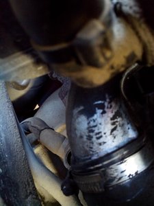

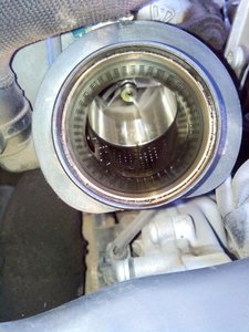

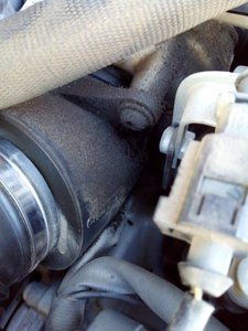

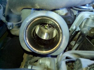

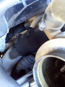

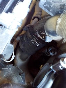

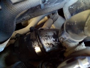

    Сегодня выдалось несколько часов свободного времени уделить машине. Решил прибраться в подкапотном после зимы и грязи на дорогах. В общем, ничего особенного, продул сжатым воздухом между радиаторов и под лобовым стеклом в коробе листву и мусор выдул, глянул воздушный фильтр. Когда снимал короткий патрубок и заглянул в турбину. Колесо на ощупь без люфта. Но масляный налет в камере присутствует. Я не спец, но нормально ли это? Еще снизу, под турбиной заметил, что патрубок алюминиевый (на кулер идет) весь в налете мазутном, как в шубе)) Отверткой счищался легко. Откуда на него летит? Да и как-то вокруг турбы слегка потеет. Там очень трудно сразу разобраться, да и доступ плохой, если больше ничего не разбирать. Вот фотки.
  18. Ratkov
    Ratkov Старожил
    22 май 2008
    9.835
    A6 4F 2.7 TDI 2008
    Это из системы ВКГ налет - нормальное явление.
    Надо снять все, промыть и поставить обратно.

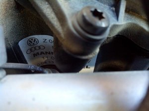

    Еще посмотрел воздушные коллектора. Они, похоже, выпуска 13 года. Это уже будут модернизированные? Сколько пройдут?:)
