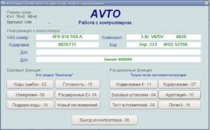

    Sergey4 а где этот тест располагается? в двигателе гдето? по тексту я вижу "базовые настройки", читаю у себя как базовые установки

    Ну вот посмотри(как пример),03.Входишь туда и делаешь тест,там будут всякие разные механизмы включаться,дойдёшь до насоса,будет слышно как он включаеться и выключаеться,там разберёшься.

    Сереж, тоже 2 дня назад хотел топ.фильтр поменять! Как деловой подключил VCDS и ступар:uhoh: не могу найти где включить насос через васю:uhoh: И до сих пор не найду:shock Мотор если что CDAY. В итоге поменял только задние колодки а фильтр не сумел через васю:cry: хорошо хоть старый не успел снять:shock:

    С VAS-PC по вашему мотору намного проще, ведомые функции 01 блок есть отдельное меню "Удаление воздуха с ТС", нажал 3 минуты постоял и все, дело в том что у вас 2 насоса и их нужно включать одновременно. По бедности, заливайте полный фильтр ДТ и в перед, думаю 1 раз пронесет. Хотя в VCDS функция удаления воздуха тоже должна быть.

    Тоже самое (ничем не сложнее) делается в 35 группе Базовые настройки.

    Петь,ну нет у меня и не только у меня в 35 группе насоса,пишет красными буквами ошибка,может знаешь в какой может быть?

    Серёг не нужна на наших системах прокачка и сканер при замене фильтра не нужен, болтик на 8 откручивать не нужно он не для удаления воздуха. В эльзе все описано.

    Петь приветствую у меня автоадаптер VAG (12.12, 11.11.3) и да находил именно твои ответы здесь как выгонять воздух, распечатал твою инструкцию как шпаргалку пошел на улицу и по ней делал но слово "топ. насос" или его "ВКЛ/ВЫКЛ" не нашел:cry: Может у меня вася поновее и в нем как то по другому делается и в других группах:shock: Ткни носом если у тебя есть время помочь где блин эту 35 группу увидеть:shock: что выбирать:confused: электроника ДВС или еще что:shock: И могу ли я попробовать на неснятом старом фильтре попрактиковаться по включать насос:confused: Что бы потом когда новый поставлю уже знать и быть уверенным что прокачаю воздух:confused:Обращаюсь также к остальным спецам, помогите ребят, разжуйте пожалуйста :beer:
