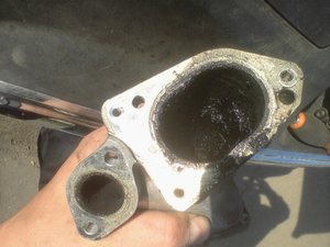

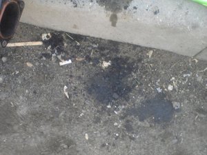

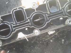

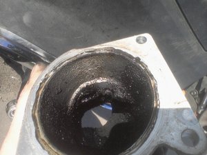

    A6 3.0TDI
    пробег 205000 выскочила ошибка 16785, почистил впускной коллектор с клапаном ог, там пипец сколько нагара было , фото уже наполовину почищенного, просто вспомнил о фотках поздновато

    А ты что считаешь что этот нагар из-за качества дизеля?

    хм... я на 185 000 км снимал, чистил. но было в разы чище...
    чёто картинки не отображаются.. (

    A6 3.0TDI
    я считаю что это время пришло просто, не знаю чем её до меня заправляли я купил с пробегом 170000 заправляю только лукойл или бп правда иногда езжу в белорусию и в курск а там заправляюсь иногда на сомнительных заправках но это редко

    Франция
    Всё просто, грязь это сажа от ЕГР + масло из турбины. Из-за изношенности втулок турбины, всё большее количество масла попадает в коллектор и смешиваясь с сажей производит всё более и более говен.
    Нужно или капиталить турбину или прошиватся у Петра, отключая ЕГР и заслонки нах....:thumbup:

    A6 3.0TDI
    получается что у меня турбина накрывается? но масло меняю от замены до замены уровень не изменяется,меняю каждые 10000

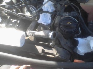

    замена топливного фильтра
    Хэлп! Не стал сразу снимать топливный фильтр (в прошлый раз час крутил стартером чтоб завестись), решил предварительно вагкомом проверить подкачку насосом в баке, залез в двигатель, базовые установки, написал 35 группа, нажал запуск, появилась кнопка вкл/выкл, нажал... Появилось в окошках "ОШИБКА: Группа 035 Не Доступна" и не слышно работы насоса...
    Я что-то делаю неправильно? Или у меня реально какая-то проблема с насосом в баке? Подскажите-помогите

    2.7тди
    Ответ простой,посмотри в соседних группах,у меня тоже был в другой.
