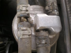

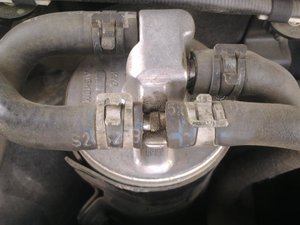

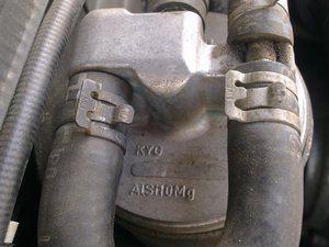

    Вот мой фильтр который сейчас стоит! Вопрос как же если такой новый куплю воздух и т.д. выпустить если гайки специальной нет:shock:

    Тогда нельзя тебе так фильтр менять как советывали ранее.Можно испортить тнвд.

    Как это нельзя? Про болтик - это отсебятина, как Тубабу высказался
    Редукционный клапан уберёт этот воздух.
    Короче, ставишь пустой фильтр, подсоединяешь всё, прокачиваешь его несколько раз диагностикой и запускаешь. Готово.
    Вот тебе файлик из ELSA. делай по нему

    Правильный у тебя фильтр со встроенным термостатом и болтика на нем нет и не будет:nod: Удаление воздуха только со сканером.:hi::ded:

    Фууу:heat: Я думал какое то фуфло:ded: Сергей, про сканер я понял! Просто сегодня менял фильтр воздушный и масло с фильтром, вспомнил нашу здесь дискуссию и глянул на топливный а гайки то нет:shock: Ну думаю не срастуха какая то:shock: Поэтому снова сюда обратился:)
