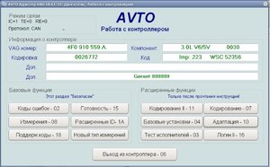

    Зашел в блок двигателя, в 35ой группе тормоза написано, а не насос
  14. Sergey4
    Sergey4 Живу я здесь
    14 окт 2012
    4.511
    2.7тди
    У меня вообще пусто,тестом исполнительных механизмов можно включить.
  15. Refic
    Refic Живу я здесь
    3 июл 2013
    3.119
    A6 ABT 3.0TDi
    Да он та включается и выключается переодичностью в несколько сек, надо именно тот канал найти
  16. Sergey4
    14 окт 2012
    4.511
    2.7тди
    Наверно у нас разный вагком или ещё чего ,у меня работает пока не отключишь.
  17. Refic
    Refic Живу я здесь
    3 июл 2013
    3.119
    A6 ABT 3.0TDi
    1-блок Двигатель, тест исполнителей. То? Там меняет он бит 1-0-1-0. Т.е. 1 - включено, 0 - выключено.
    У меня vcds 11
  18. Sergey4
    14 окт 2012
    4.511
    2.7тди
    У меня VAG 11.11.3.Тест исполнителей 03.Потом просто кнопку жмёшь,и проходят разные тесты в том числе и насоса,1 раз нажмёшь-включился 2 раз выключился.Вроде как-то так.
  19. Refic
    Refic Живу я здесь
    3 июл 2013
    3.119
    A6 ABT 3.0TDi
    всё то же самое. Ты, наверное, меня не понял. Он не может тупо включиться на 3 минуты и постоянно работать. Сам посмотри - в тесте исполнителей все элементы включаются и выключаются с периодичностью в несколько секунд. Бит меняется 1-0-1-0-1-0 (1 - включен, 2 - выключен) и так много раз. Запаришься так топливный фильтр наполнять топливом. Проще с бутылки его заполнить, а потом включить тест, чтоб уж наверняка прокачалось. А так, на наших автоматически включается насос-подкачки как только обороты двигателя выше 40 об/мин, т.е. вместе со стартером. Это на CASA и т.д., т.е. рестайлинговых двигателях есть такая возможность зайти в базовые насоса этого.
    Если неправ, Ratkov, помоги нам. Нет такого в 35-ом канале. Там написано - тормоза.
  20. Sergey4
    14 окт 2012
    4.511
    2.7тди
    Я менял фильтр 2 недели назад,и накачал его с помощью теста сразу же.Так что может он работает как ты говоришь,но накачивает хорошо.
