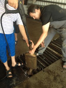

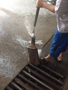

    Сажевый фильтр - как лечил.
    Ребята, может кому полезно будет. Такая у меня была история с сажевым фильтром:
    Первый раз ошибка вылезла в прошлом году осенью - Типа зибит сажевый фильтр, долго не мог разобраться вобще что это такое particle filter но потом один из умельцев сказал - давай исправлю. Вылечил таким образом: Снял фильтр, сначала на сутки залил в него 4л интересной химии под названием обычная Coca-cola, я был в шоке :shock: затем все этио дело выбежало с кучей гадости и процедуру повторили. После 2 го дня отнесли фильтр на мойку и тупо промыли отбойником, так же вышло очень моного всякой различной гадости. Собрали машину и о чудо, все значки погасли...
    Этой весной обратил внимание что даже в пробках начала включаться регенирация фильтра (отчистка сажевого фильтра), т.е. машина даже стоя на холостых выпускает такое количество сине-белого дыма что я поначалу даже испугался и начал ее глушить, но позвонив официалам мне обьяснили что это нормальное явление в дизелях с пробегом за 200 т км. Думал что скоро это дело опять же вылезет в ошибку, но 3-4 дня подымила и перестала.
    Так вот неделю назад ни с того ни с сего опять вылезла та же ошибка, нидолго думая поехал повотрять процедуры с кока-колой... Все это дело сделали так же вышло много всякой гадости, но ошибка мало того что не ушла а еще и спираль заморгала и чек загорелся, на что умелец ответил - ну ты извени у меня диагностики нет на ауди только мерседес и бмв, ни чем помоч не могу езжай к тому к кого есть, внести корректировки нужно. Поездив день машина вышла из аварийного режима обратно, но значок фильтра так и не потух. Через еще 4 дня опять та же история с чеком, спиралью и ездой до 80 км/ч больше не едет. Не долго думая поехал в нормальный авторизированный сервис - результат:
    1. В диагностике поставили поправку якобы была замена сажевого фильтра на новый и о чудо - все ошибки как рукой сняло. Итог затрат - 500 нашенских деревянных. Так же мастер посоветовал: - Нафига говорит тебе его резать и перепрошивать мозги, ну заехал раз в год принудительно почистил да и все. Не забивай говорит голову. Так вот интересно как вы думаете может оно и не надо его удалять. После данных процедур езжу уже неделю и ненарадуюсь :wink:
      106,7 КБ
      368
      80,1 КБ
      305
