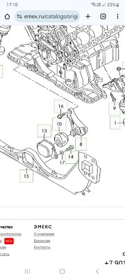

    Для АКПП рамка якобы должна лежать на упоре. Но я недавно лазил на яме, сделал так, и что-то мне не понравилось, такое ощущение что вибрация усилилась. Вернул как было - чтобы был зазор и сверху и снизу

    Как говорится, "дело было не в бобине"... Оказалось, что прогнил хомут, соединяющий выходную трубу сажевого катализатора и "штаны" глушителей, в результате чего труба сажевика лежала на металлической перемычке. Вот отсюда и возникла два источника дискомфорта: звук из мотора без глушителей - раз, вибрации на корпус авто - два.
    Пока новый хомут не приехал, заколхозил "хомут" из листа оцинковки, затянув двумя проволочными хомутами. Пока проехал 300 км, наслаждаясь тишиной :)
    PS: а я еще думал, чего это так часто стал пузом бугры цеплять...
