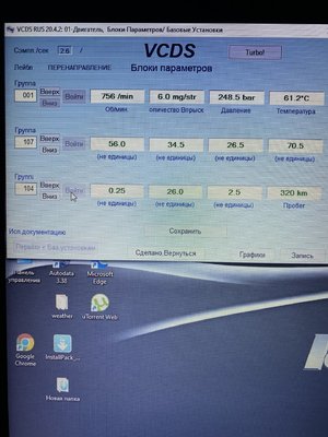

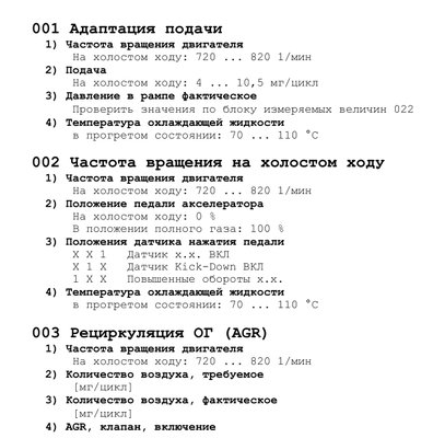

    И все показания по всем значимым группам в допусках и без отклонений?И компрессия в норме?и подсосов воздуха нет?Вот файл,проверьте исходные данные с вашими.

    Я живу в Азербайджане , тут с Ауди туго никто не шарит другое дело Мерседесы, короче до этого было шарконье при первом запуске потом пропадало, и за день то того как он перестал ехать я помыл мотор,до того как помыл мотор и до того дня как он перестал ехать все было идеально не Троил отлично заводился помыл мотор постоял в пробках целый день по возвращению домой давлю педаль а он едет кое как приехал заглушил на другой день поездил в норме час потом опять такое жмешь педаль а он едет через не могу сзади нет дыма черного , после того как перестал ехать начал довить масло через турбину, это говорят он в аварийный режим переходит я в это не шарю, было что коробка переходила в аварийный режим так она только на первой ехала а двс еще в таком режиме не был, тут у ребят тоже такие проблемы были на форумах но они не отписались

    А где Вы берете эти файлы с референсными значениями? Встречал здесь на 3.0. А есть на мой 2.7 BPP?

    Основное в этой шпаргалке расшифровка групп,какая и что обозначает.

    Ну это-то я понимаю. Вопрос мой звучит по другому: ГДЕ взять ЭТО на МОЙ авто? :)
