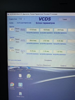

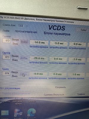

  2. Nick171
    Nick171 Участник форума
    30 янв 2013
    227
    A6 4F 2.7 TDI 2011

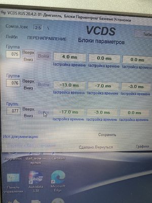

    сегодня, подскажите форсунки живые?
      633,3 КБ
      70
      701,4 КБ
      76
      643,8 КБ
      55
  3. fima76
    fima76 Живу я здесь
    2 июн 2012
    3.113
    A6 Avant 2,7BPP07г
    1,2,5и6 уже прилично минусят

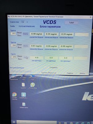

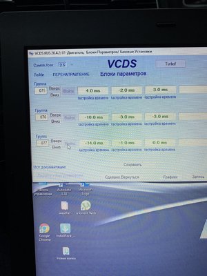

  4. Nick171
    30 янв 2013
    227
    A6 4F 2.7 TDI 2011
    то есть льют?
  5. fima76
    fima76 Живу я здесь
    2 июн 2012
    3.113
    A6 Avant 2,7BPP07г
    Ты же сам все понимаешь.
  6. Nick171
    30 янв 2013
    227
    A6 4F 2.7 TDI 2011
    Melkon&Ratkov можно Ваше мнение услышать? поехал 40 тыщ - новые покупал..
  7. Melkon&Ratkov
    25 фев 2014
    8.521
    70е группы в норме . Остальное не репрезентативно .
  8. Nick171
    30 янв 2013
    227
    A6 4F 2.7 TDI 2011
    таки льють? новые из Гемании? правда ошибся 60 тыщьььь
  9. Тубабу
    Тубабу Живу я здесь
    8 ноя 2012
    3.580
    А6 3 TDI квак 08
    Проблемы то у вас какие? Пробег автомобиля какой? Показания первой группы, мотор прогретый потребители выкл, где?
    Никак не пойму, что все так любят сделать приговор в интернете? В больнице тоже по форумам лечитесь?

  11. Nick171
    30 янв 2013
    227
    A6 4F 2.7 TDI 2011
    Добрый день, спасибо за ответ, пробег 240 т, заменил форсунки 60 т назад, частая регенерачия ДПФ фильтра, после регенерации слил масло около 12 литров
    как понял нужны показания 1 группы, попробую завтра выложить, ещё раз большое спасибо что откликнулись
  12. fima76
    fima76 Живу я здесь
    2 июн 2012
    3.113
    A6 Avant 2,7BPP07г
    У тебя масло на половину разбавлено салярой,из за этого идет ускореный износ на цепной механизм,и другие детали.Мне кажется что бы так не разжижать масло,лучше по думать об отшивке экологии и проверить форсунки как положено на стенде.Показания все эти условности.
    milser, Banzay и Тубабу нравится это.
  13. Nick171
    30 янв 2013
    227
    A6 4F 2.7 TDI 2011
    про разбавленное масло понимаю (с ужасом) спасибо, форсунки проверить надо.. но прошли то мало вроде..
  14. fima76
    fima76 Живу я здесь
    2 июн 2012
    3.113
    A6 Avant 2,7BPP07г
    У меня никогда ни одна форсунка не минусили,плюса были.Но промывочка чуть сдерживает рост плюсов.
  15. Тубабу
    Тубабу Живу я здесь
    8 ноя 2012
    3.580
    А6 3 TDI квак 08
    Пора забывать о сажевом фильтре. Не видел и не слышал что бы они ходили больше 280т.км. Выхода 2, удаление как писали выше или промывка на специализированном оборудовании.
    Не обязательно. Для начала нужно с экологией разобраться.

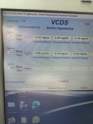

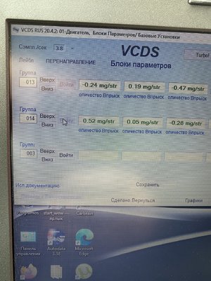

  16. Nick171
    30 янв 2013
    227
    A6 4F 2.7 TDI 2011
    добрый вечер снял показания 1 группы
      804,6 КБ
      49
      840,2 КБ
      44
  17. fima76
    fima76 Живу я здесь
    2 июн 2012
    3.113
    A6 Avant 2,7BPP07г
  18. Nick171
    30 янв 2013
    227
    A6 4F 2.7 TDI 2011
    то есть нужны 1-3 группы? я так понемаю..
  19. Тубабу
    Тубабу Живу я здесь
    8 ноя 2012
    3.580
    А6 3 TDI квак 08
    Мотор не прогрет, но страшного ничего нет. Не нужно 2 и 3 гр
  20. fima76
    fima76 Живу я здесь
    2 июн 2012
    3.113
    A6 Avant 2,7BPP07г
    Вы показали первую группу,я вам показал что они информируют,только и всего.
