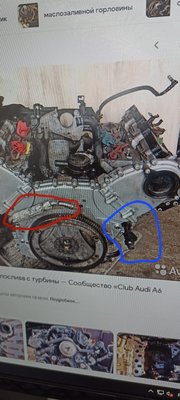

    Ребята помогите. Купил ауди а6с6 2.7 TDI 2008г.привожу в чувство по мере сил и возможностей. Сейчас столкнулся с небольшой течью масла.все разводят руками и не знают откуда течь. И что заказать с запчастей что бы её устранить. Капает прям на стартер с трубки. Вот обвел эту трубку синим цветом, на фото с интернета. Помогите. Сломал уже все голову)))
  2. Jeoda
    Jeoda Участник форума
    6 сен 2014
    121
    A6 C6 ASB 2008 г.
    Это трубка с антифризом. Течёт над ней. Скорее всего выдавило герметик из под крышки распредвалов ГБЦ.

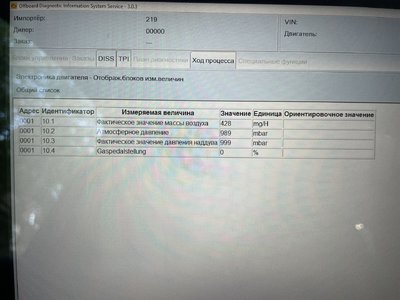

    Машину купил уже шитую. Физически и програмно отключен егр, удалён сажевый. Заслонки работают

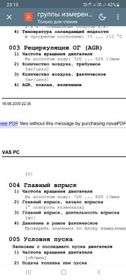

    Проблема с расходом топлива. По ощущениям должен быть меньше. К работе мотора и динамике вопросов нет. Но есть вопросы к ЕГР. Диагностика в 3 канале на хх всегда показывает на порядок меньше от запрашиваемого 280-350мг / 500мг .. При разгоне на низких оборотах тоже разница в 100-150мг...
    Может ли егр влиять на расход на 2-3литра?
    и как я понял, у меня не исправлена карта егр при чиповки и из за этого не 500 из 500мг а значительно меньше на хх.. так вот это может на расход влиять ? в 102 групе 914градусов по датчику температуры

    У вас стоят заглушки и при этом фактически 500мг/цикл на хх видит дмрв ?

    фактически 280-320-400 , запрашивает 500-520 на ХХ . всё зависит от температуры двигателя
    На хх знаю что с егр будет около 250-300 .. но у меня стоит заглушка + отшит егр непонятно как.. вот и вопрос по нему , ибо на ХХ фактический всегда на 100-120 меньше запрашиваемого. А все у кого нормально всё отшито, на хх 500/500
    критично ли для двигателя то что на хх разница расход воздуха? и влияет ли это на расход? По динамике и работе мотора вопросов нет.. просто так 300 евро на прошивку не хочется выкидывать.. подумываю на сток прошивку откатить и только сажевый обмануть ( вернув егр в работу )

    3 гр 2и 3 окна 300/500 вопрос где запрос и где факт по вашему ?

    #6208 vitman_s4, 23 дек 2023
    Я извиняюсь. Посмотрел в интернете скриншоты 3 канала =))))
    Через ланч плохо видно где что, ничего не подписано.. по ощущениям было 1) обороты 2) актуал 3) запрос 4) скважность.
    понял. получается у меня всегда на хх 500 как и должно быть.. а то что запрос такой маленький 280-350 ? обычно же на отшитых егр в 3 канале 500/500
    и по поводу 102 канала с датчиком в 914.5градусов. Это эбу так показывает отшитый датчик? или с этим нужно бороться

    Такой поток сознания ... ЕГР у вас скорее всего просто замазан в маске ошибок . О остальному лень писать .
