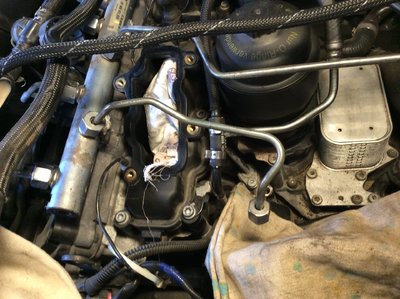

    Думал,не справлюсь,но тнвд снял,снял все кронштейны,высверлил один болт и все это заказал.Как придет заказ буду собирать.

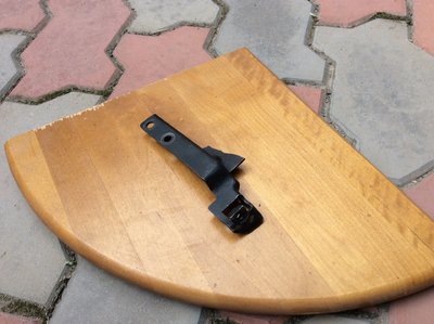

    Машина без дтп,езжу на ней 10 лет,пробег,правда 360 ткм,оборвало задний вертикальный болт крепления,сейчас выложу фотки кронштейнов.Просто на днях услышал метал.шум при запуск,а это оказывается болтается тнвд..
