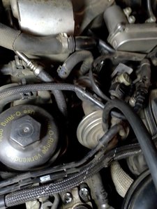

    Летом тоже впервые увидел ошибку по низкой пропускной способности клапана Егр,а сейчас была по дросселю.Звенья одной цепи.

    Дроссель у меня практически чистый. Снял крышку,шестерни все целые,смазка есть,ходит легко
    А у тебя Егр на месте? И в чем причина ошибки была? Именно в дросселе? егр чистый был?

    Хочу понять,вот этот металлический клапан может выйти из строя? Или просто загрязниться до состояние непроходимости? Кто-нибудь слышал о таком?

    Его и вся экология на месте.Ошибка ушла после хорошей регенерации.Сам клапан планирую почистить весной.Сейчас ограничился чисткой трубки,ну и про дроссель писал уже.Ошибок пока нет,жду очередную регенерацию,что бы убедиться что все функционирует

    Кстати трубка металлическая была в нагаре и плюс к нему ещё типа слизи эмульсионной было немного.Читал что это может из за конденсата быть.Потому как Уровень охлаждайки у меня не падает.

    Зачем это понимать? Пока будешь пытаться понять там и заслонку в турбину может втянуть и проблем будет больше. Дуй на гражную в Ивчип отключи все это "счастье" и катайся себе спокойно дальше, не забудь глухую прокладку поставить на коллектор под турбиной.
    Сломаться может все, я ни разу не видел его сломанным, зависшим видел, а видел их довольно много.
