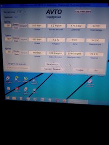

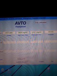

    Заметил у себя на машине странность - расход воздуха фактический на ХХ намного превышает запрос (раньше вроде было примерно одинаково).
    И еще если открыть маслозаливную горловину,оттуда идет звук какой-то бубнящий\чавкающий с частотой 4 раза в секунду :shock: , раньше тоже такого не было.
    Если начать давать оборотов, фактический расход сокращается и приближается к запросу
    Какие версии? Может такое быть (звук из горловины) из-за поломки клапана ВКГ например?
    зы... осенью подкрутил ВАГ-комом в 5 канале адаптаций процент открытия клапана ЕГР (если я правильно понял,он после этого должен был меньше открываться, и я предположил что будет лететь меньше сажи во впуск). Сейчас вернул все назад. Может из-за этого что-то там засралось в ЕГР ?

    Или проблемы с ЕГР, или он у вас просто отключен.
    Ебать колотить. :facepalm2: А какой звук должен быть из маслозаливной горловины? Если и дальше будете так продолжать то возможно у вас наступит нервный срыв, а там в Богородское можно угодить

    Он не отключен, все штатно стоит
    Какого рода проблемы могут быть с ним? Засорился? В таком случае вроде должна ошибка вылезать "низкая пропускная способность". У меня ошибок нет никаких
    Так раньше у меня такого звука не было. Я же не первый раз открываю крышку, за 4 года-то. Звук похож как-будто что-то резиновое типа мембраны хлюпает. Я почему и подумал на клапан ВКГ

    На этот бред вам никто не ответит по очень простой причине, не все слушают что и как там под крышкой хлюпает, а те кто так же пытался слушать как и вы, больше всего всё слышали по другому. Не верите сходите на любой другой профильный форум и спросите там,

    В такт этого звука из маслоналивной воздух выходит?

    Вот на это не обратил внимания. В след раз попробую посмотреть.
