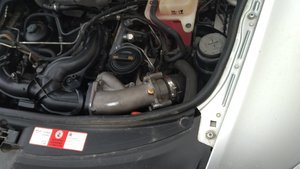

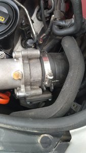

    Пока отшил эту хрень, но как только найду что нибудь сносное по цене пришью обратно.

    Скорее всего полумесяц сожрало ( у меня он был вначале зубца 4 сломаны и не цеплялось, поэтому заслонка всегда открыта была). Там 2 шестерни (одна круглая, другая полумесяц). Он держится на железке через несколько сквозных пластиковых штифтов. Я одну сторону пластика полностью срезал и перевернул полумесяц и заслонка хоть и не до конца открывается, но зато полностью закрывалась. Так ездил пока ремкомплект не пришёл. Брал пластиковый ремкомплект на ебэй за 2₽, потому что про железные пишут, что может заклинить и тогда моторчик крякнет и точно замена. Ремкомплект уже тысяч 50 и пару лет проехал.

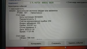

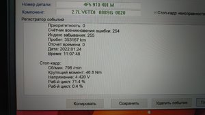

    Как вариант на круглой шестерне маленькая шестерня съедается.Себе взял в запас комплект из алюминия,но у меня и ошибка по клину ушла пока.

    Далеко не всегда проблема с шестернями. У меня например все целое, но заслонка работала через раз, номера ошибок не помню уже их было 3 и все связаны с электрикой.
