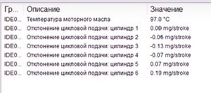

    Ну как сказать...
    Это я ролик на Ютубе смотрел,человек поменял прокладки под форсами на Туареге,и коррекции сразу поменялись,стали близко к "0". Хотя я сейчас не уверен,что там речь была про 70-е группы. Скорее всего все-таки про 13-14 была речь,не помню уже

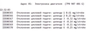

    Специально нашел щас это видео, да, там речь про 13-14 группы (про 70-е это я перепутал, давно смотрел уже)
    Вот скрины оттуда, до/после
  9. Melkon&Ratkov
    25 фев 2014
    8.635
    Первый вопрос - где там "большие минуса" ? Второй - как эти картинки или видео относятся к замене уплотнений форсунок ? Не смотри видео в ютьюбе ,не делай голову себе и другим . Заруби себе в голове один раз - прогоревшее кольцо дает в 13-14 гр не минус а плюс. Это при условии исправности остальных форсунок . А вот исправны ли они это другой вопрос. Не стоит пытаться делать вообще какие либо выводы глядя в диагностику . Поверь это очень сложно . Проще уж тогда подкинуть одну новую форсунку как индикатор - относительно ее вся картина обычно видна гораздо лучше .

    Я уже написал - перепутал с 70-ми группами. Давно уже смотрел ролик,и мне так почему-то запомнилось что именно в них минуса ушли. Перепутал,бывает
    ВОПРОС СНЯТ
    Еще раз,для тех кто невнимательно читает - человек поменял прокладки под форсами на Туареге,и коррекции 13-14 сразу поменялись,стали ближе к "0"
    Картинки - это скриншоты из видео "до" и "после" замены медных шайб (чтобы видео сюда не постить, сделал просто скриншоты)
