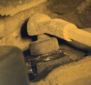

    Всем привет
    Ошибка по вихревым, 1 ряд. Двигатель CDYA. Тяги на месте, но из нижнего шарнира такое все, промасленное.
    Посоветуйте, что делать? В скобках замечу, что удалять программно/физически оооочень не хотелось бы.
    план такой: купить ремкомплект, скинуть коллекторы, почистить, ткнуть новые шарниры и тяги? Так?
    Upd
    Приехал в офис, стал делать тест исполнителей, заслонка не ходит, во воемя теста ткнул в нее пальцем - заходила. Тест проходит.. разбирать надо, чтстить
  5. Тубабу
    Тубабу Живу я здесь
    8 ноя 2012
    3.580
    А6 3 TDI квак 08
    Отремонтировать и забыть. Есть конторы которые делают это отлично.
  6. Alex_z
    Alex_z Старожил
    13 июн 2008
    17.822
    Корея Северная
    A6 C7 2.0TFSI 2017
    Раз у тебя рестайл,значит коллектора уже новой ревизии должны быть. Оси,заслонки и втулки внутри имеют очень большой ресурс. Покупай ремкомплект (тяги,шарниры), снимай коллектора,чисти все и ставь на место. Ну и новые прокладки под коллектора. Вот только то место,откуда у тебя масло прет (где шарнир оси), там тоже стоит кольцо/прокладка в коллекторе, отдельно его в ремкомплекте нет,и где взять не знаю. И очень странно,что там течь.
    зы... а тяга с нижнего шарнира легко слетает,если пальцами попробовать снять? люфт большой там?
