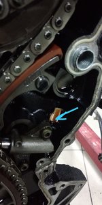

    Ну цепи может и не меняют, а вот нятяжитель(ли) менять было должно и нужно. Чего я вовремя не сделал выходит, а результат на фото‍♂️Предыдущий владелец говорил, что заезжал к 2м мотористам на Украине и они в унисон сказали ездий и не парься, ето просто каменные цепи говорили они). Но с того момента прошел год, и звон становился все громче. Я уже договаривался с сервисом о замене и натяжитель уже лежал в багьажнике, но увы тупо не доехал. Се ля ви как говорится или пока гром не грянет, одно из двух))
  7. Abu_Shamil
    Abu_Shamil Новичок
    2 фев 2020
    46
    Дагестан респ.
    А6/С6 3.0TDi bmk
    Слава Богу, что клапана и поршневая в поряде. Да и поменяй я WhatsApp Image 2020-02-17 at 09.25.49.jpeg этот натяжитель, не факт что там без сюрпризов бы обошлось. Коробас сними-поставь, и опять сними-поставь и снова, так что все к лучшему я думаю
