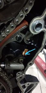

    1. клапаны сильно изношены
    2. встреча с поршнями имела место быть, иначе откуда появились сломанные роликовые рычаги и гидрокомпенсаторы?

    там поршни болтаются с зазорами .25-.30 и хорошо, если постели валов без износа. шатунных вкладышей уже нет. я в подобных случаях и маслонасос меняю сразу на новый.
    что касается неоригинала, то его просто нет. noname китай не учитываю, конечно.
    ps: проще продать, как есть, с дисконтом 250-300.
