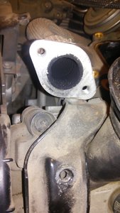

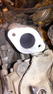

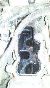

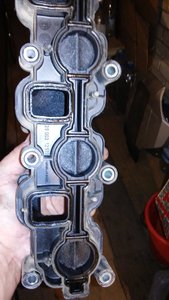

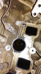

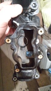

    Получил
    Возможно ты и этот "кто-то" не очень внимательно читаете тему.
    Тогда повторюсь - основная задача у меня была заменить ремкомплекты приводов заслонок, т.к. была ошибка по одному коллектору из-за люфта в соединении шарнира с тягой (а шарниры без снятия коллекторов не поменять,по-крайней мере на правом). Ну и второй коллектор тоже не на много лучше был,через какое-то время и там люфт уже стал бы критическим и стал бы ошибку давать.
    А сняв коллектора ну просто грех их не почистить. С этим,думаю,любой нормальный человек не будет спорить.
    зы... А у тебя тоже дизель? А то может я зря щас клавиатуру мучаю
    Никакого вреда не произошло.Все почистил,обновил задубевшие прокладки,убедился что все там внутри цело,ничего не болтается,не люфтит. Ну мне такой подход больше нравится,нежели стратегия "езжу пока что-нибудь не отвалится или не развалится,зачем мешать машине ездить"
    Ну и само собой теперь я на долгие годы забуду про ошибки по коллекторам. Если конечно сами моторы не будут мозги делать (но это большая редкость)
    Ну и еще небольшой бонус - вроде как машина порезче стала разгоняться.
    Да чего уж там... Определенно лучше стала ехать :dead:
    sayar, Banzay и Алексей М. нравится это.

  12. Alex_z
    Alex_z Старожил
    13 июн 2008
    17.822
    Корея Северная
    A6 C7 2.0TFSI 2017
    Мы тут что, в угадай мелодию что-ли играем? Веришь-не веришь ... :dead:
    Есть факт - стала постоянно выскакивать ошибка, люфт был большой,тяга очень легко соскакивала с шарика,двумя пальцами снималась. Купил комплект тяга-шарнир, поменял только тягу (т.к. шарнир не поменять просто так) - люфт уменьшился,ошибка пропала и почти год не появляется (хотя и проехал за это время не так много). По-моему вывод тут очевиден. Разве нет?
    Сейчас с новой тягой и с новым "шариком" вообще плотно сидит.
    P3135
    Опять не угадал. Правая.
    зы... а почему подумал что левая ? Есть какая-то особенность именно по левой стороне? Вроде там все одинаково :shock:
