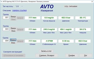

    Всем привет. Начал эпопею с ремнем тнвд, да, зубцы все съедены, по этом есть пару вопросов.
    Как кожух ремня до конца вытащить? Паук на впуск снял, нагара конечно дрхрена, буду все отчищать, да и со стороны корпуса дросельной заслонки тоже есть нагар. Влево через шкив он упирается в него. На себя наружу тащить, упирается в вентилятор. Как проверить ролик, хана ему или нет (клинит не клинит, тяжело вращается и ли люфтит)?
    Но это пол беды. Появилась ошибка по турбине:
    013128 Управление блока управления турбонагнетателя 1-J724
    р3348-006- неисправность в электрической цепи - Периодически.
    Ошибки появились по очереди, не сразу. Сначала малое давление в топливной системе, пару дней так было, а потом в дороге загорелся чек. В деревню приехал, считал ошибки все это показало.
    Отсюда вопрос, может ли блок управления двигателем ограничить работу турбы из за низкого давления в топливной?
    Фото позже выложу.
  18. Jeoda
    Jeoda Участник форума
    6 сен 2014
    121
    A6 C6 ASB 2008 г.
    #5718 Jeoda, 27 май 2019
    Посмотри тут на видео (35:13):
    Блок выдаёт ошибку когда не может добиться того что требуется.
    Давление в топливной 3.0 TDI регулируется двумя клапанами:
    Клапаном-дозатором на ТНВД (грубая регулировка) и клапаном-регулятором на правой рампе (точная подстройка).
    Низкое давление в топливной может быть из-за того что (не в порядке распространённости неисправности):
    1. Завис клапан-дозатор (в закрытом положении);
    2. Клапан-регулятор плохо закрывается и слишком много сливает в обратку;
    3. Форсунки слишком много сливают в обратку;
    4. Умер ТНВД, например, сломало пружину плунжерной пары;
    5. Подсос воздуха в систему;
    6. Врёт датчик давления топлива (вероятность крайне низка).
    На C6 3.0 TDI насос в баке вообще ничего не даёт для работы ДВС. ТНВД сам высасывает соляру из бака с помощью шестеренчатого насоса низкого давления. Поэтому возможен подсос.
  19. Masterz
    Masterz Живу я здесь
    16 июл 2006
    2.316
    Латвия
    A6 AvQt '08 2.7TDi 6HP
    013128 - Control Circuit for Controller for Turbocharger 1 (J724): Electrical Malfunction
    P3348 - 006 - Short to Plus
    Если не ошибаюсь "006" означает КЗ на плюс, он-же обрыв - смотри проводку/штепсель на актюатор.
    Сомневаюсь что это связано с давлением в рампе.
    При ограничении по мощности обычно внятно описанная ошибка и будет, хотя без гарантии, понятное дело :)

  20. Алексей 68rus
    Алексей 68rus Живу я здесь
    23 мар 2013
    2.207
    А6 3.0TDI Q 2008
    ТНВД живой однозначно. Иначе бы я сам не доехал до пункта назначения, а это 300 км. По подсосу воздуха посмотрю.
    Щас гляну, он снаружи находится, тестером посмотрю.
