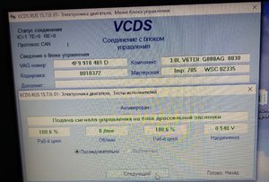

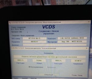

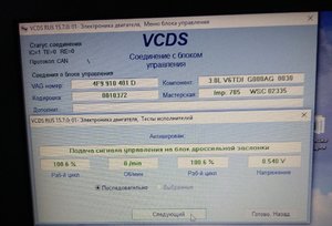

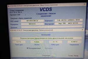

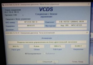

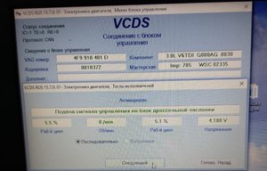

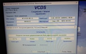

    Сегодня смотрел. Ошибок нет. Тест сделал.
    IMG_20190226_183721.jpg IMG_20190226_183725.jpg IMG_20190226_183729.jpg IMG_20190226_183732.jpg IMG_20190226_183734.jpg IMG_20190226_183737.jpg IMG_20190226_183740.jpg
    Что по этому можно сказать?
  11. Андрик78
    Андрик78 Старожил
    22 июн 2012
    20.387
    Q5
    Нельзя)) Без нее лучше не ездить...
