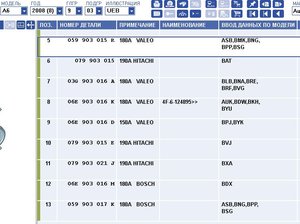

    Вопрос на засыпку - а форсунки с какими номерами установлены на моторе ?

    Бош, которые Пётр сказал. Номер не помню.

    Думаете они от следующего поколения, которые выше немного? Кстати я же не мог кронштейны наоборот поставить - они бы не влезли. Затягивал 10 нм кронштейны и тоже новые брал. Мне припоминается, что форсунки оканчиваются на 22 что ли. Потом чеки подниму и отпишусь.

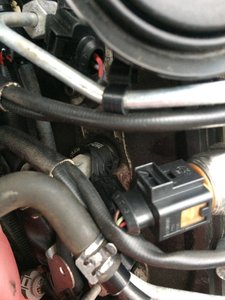

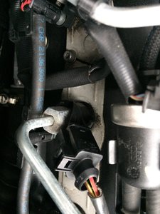

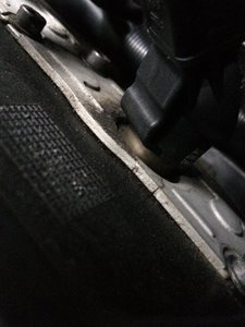

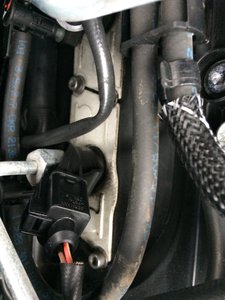

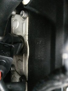

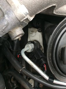

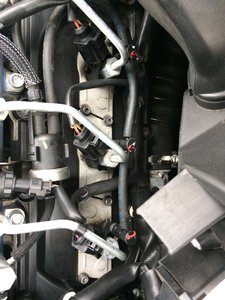

    F55FF47F-0226-4140-B9D5-22F5372A1F11.jpeg 3225CEE0-E606-47CF-AB3E-B100C91A6750.jpeg D6653B3A-3A3A-46A0-A02D-F5AEC181370E.jpeg 54A37BD4-EAA4-43B7-8537-7F9561C492F5.jpeg 10E33439-C629-4C5A-8C39-1A115EFFC3CC.jpeg 65FB8DA6-C0CF-4809-9DF3-97A557D87CCA.jpeg 56435C12-302F-484D-82AD-BD2791ADB74B.jpeg Заметил, что в середине как-то больше. Может там не до конца вниз посажены и резинки не на месте вокруг форсунок ?
