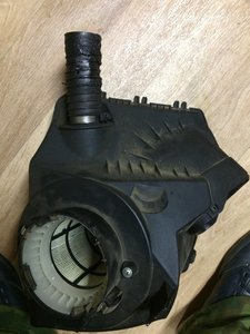

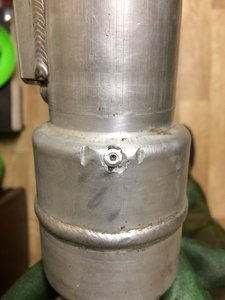

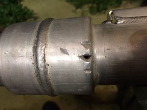

    F56DEF42-F3AB-4E9D-BA5C-88526E23B073.jpeg EF8BBC28-C815-4CB2-8036-5DD7BFA7C1E0.jpeg 16ED9553-9CF5-4A1C-935A-258BA87BF201.jpeg 502A9575-E655-45A7-9155-5B57D178A417.jpeg BBC4A7E9-1979-4B1B-BA13-7E4AB0D691FF.jpeg Снял алюминиевый и резиновый патрубки. Резиновый целый, алюминиевый отмыл, а там дырка. Её протёр отросток воздушного фильтра (трубка обвитая металлической проволокой). Дырка около 2 мм. Просверлил 3.2 мм, намазал лаком, намазал лаком клёпку и просто заклепал. Сверху лаком замазал. Ртом не продувается. Посмотрим. Отросток снял и выкинул.

    Никак не соображу,это в каком месте этот отросток трет об патрубок ? Не разбирая и ничего не снимая можно рукой нащупать и проверить?

    Конечно, не разбирая можно. Снимаешь верхнюю крышку движка и всё. С левой стороны отросток видно внизу и часть патрубка тоже. Прощупать можно.

    Ну, у Тимофея этот патрубок, возможно, был выведен не туда, куда нужно в результате когда-то неверной установки нижнего короба воздушного фильтра. Вот и протер он дырку в результате вибраций. Я неоднократно менял воздушный фильтр, обращал внимание на этот отросток, он ни с чем не соприкасается.

    Видимо он загнут был туда, либо шумка отклеилась, разогнулась и начала давить на отросток, а он на патрубок. А я при первой ревизии устранил 2 года назад, а дырка уже была и я про неё не знал. Короче день покатался - проверил рукой , всё сухо. Так что клёпка с лаком пока держат )

    Разницы не заметил. Да и ошибок нет. Года 1.5 назад снимал логи давления - всё ок было.

    Дизельная турбина задует такую дырку и даже не моргнет. Ни со смесью ни с наддувом ничего страшного от такого не будет .

    Для проверки заклёпки вчера и сегодня "долбил" машину в хвост и гриву до отсечки много раз. В месте заклёпки всё сухо! Решение очень быстрое и рабочее.
