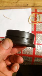

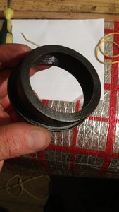

    Она течёт из-за ошибки конструкции. Она полностью гладкая, а новая имеет минимум 3 уплотнения, которые и удерживают.

    Нет, поставил другую, с ребрами, "новой конструкции"
    зы.. ну и хомут поставил на сосок,на который шланг одет. Это я так понимаю,вентиляция картерных газов

    После замены этой прокладки на модернизированныю на моей вот уже второй год там чисто. Вполне хороший эффект. Думаю - того стоило.

    А я как только купил машину - снял почистил. Через месяц опять в говне - опять снял и почистил и решил подтянуть посильнее и на правом болту резьбу сука сорвал (тогда у меня ещё не было ЭЛЬЗЫ). Вот когда поменял на новую, тогда перестало засираться, несмотря на отсутсвие болта (он выпал в итоге).

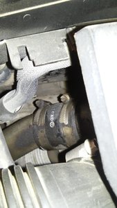

    Я тоже менял на модернизированную. И ещё дополнительно хомут поставил на тонкий патрубок сверху. Но примерно за год все равно налет появляется. Не на этом месте, а внизу алюминиевом патрубке от турбины.

    После замены практически ничего не изменилось.

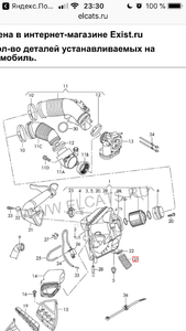

    Подскажите, а какой номерок этой резинки?
  15. Андрик78
    Андрик78 Старожил
    22 июн 2012
    20.388
    Q5
    Я такую ставил:
    VAG 059129193C

    Да, это она.

    У меня тоже самое - алюминиевый патрубок внизу в масле. Хомуты протянул - не помогло. Подозреваю, что это резиновый короткий патрубок, соединяющий два алюминиевых патрубка. У народа на туарегах он постоянно рвётся - болезнь. Попробую его поменять. Не думаю, что алюминиевый патрубок лопнул.
