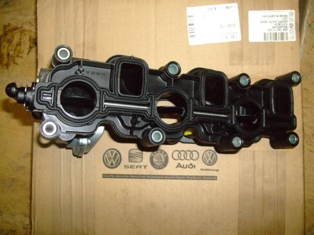

    Ну так как,никто не знает точно,какие оси заслонок в коллекторах с номерами 059129711 CG и 059129712 BL ?
    Произведены вторая половина 2010 года
    Или плоские заслонки шли только с завода на дорестайле,а все более поздние модификации коллекторов уже с круглыми?
    зы... нашел наконец-то в сети фото своего коллектора,где хорошо видно заслонку.Походу ось круглая. Т.е. как я понимаю,с этими заслонками ничего не бывает,и нечего их трогать. Просто поменять шарнир и тягу,и должно быть все нормально

    Алекс тебе достоверно ответить какие оси на твоих коллекторах никто не сможет.
    Встречались и плоские и круглые в ревизиях.
    Снимай коллектора и смотри.

    Я выше пост дополнил,нашел фото своего коллектора,там видно круглые оси
    Или ты имеешь ввиду,что на коллекторах с одним и тем же парт-номером могут стоят разные заслонки?

    Я встречал ревизионные заслонки как с плоскими так и с круглыми осями.
    Еще раз для тебя поясню.
    Сами оси(металл), круглые заслонки по сути вечны.
    Внимание Алекс!
    Изнашиваются посадочные места осей заслонок. Из за этого ось с заслонками получает излишнюю подвижность и подклинивает.
    Посадочные места идут в ремкомплектах.
