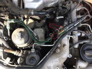

  20. Тубабу
    Тубабу Живу я здесь
    8 ноя 2012
    3.580
    А6 3 TDI квак 08
    Обоснуй.
    И потом клапан и заслонка ЕГР стоят в разных местах. И один и другая при правильной работе закрываются и отрываются постоянно при определенных условиях.
