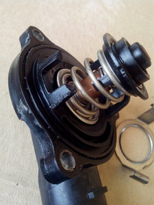

    Кстати Петру я уже написал по этому поводу, но он молчит - поэтому сразу написал здесь, чтоб каждый у себя проверил, знаю, что через него много людей проходит. Кстати термостат тоже их дорестайловый тоже через полгода сдох, на мой звонок Пётр признался, что ставили аналог (Matador - что-то типа того), и он говорил, что попадалась подделка - после этого они стали ставить оригинальный дорестовый термостат. Я заменил тогда на оригинал и всё ОК. Он хоть тогда подсказал как поменять без выдвижения морды в сервис - надо впускной коллектор снять. Так и сделал и поменяли с другом.
  3. Андрик78
    Андрик78 Старожил
    22 июн 2012
    20.388
    Q5
    Motorad. Он же gates. Ухо в корпусе обломилось?

    Да моторад. Что было не помню. Особо его не разглядывал. По-моему он просто развалился на 2 части - корпус и пружина .

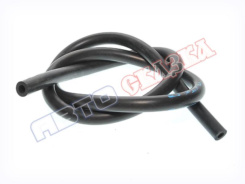

    Шланги раньше всегда ставились от расширительных бачков ТАЗ 2010 .Вот так выглядят :
    Шлангов "не для ОЖ, не для бензина, не для масла" даже и не знаю где найти ))) . На данный момент вырабатываем очередную бухту оригинальных гейтсовских шлангов .
    По термостатам на самом деле поставщик пару лет назад подставил. Куплены были как Гейтс в коробках лежали Моторад . О их качестве понимать стали только по прошествии 1.5-2 лет .

    Не удобно что так шланги крошатся . Тут тоже не угадаешь кто и какие комплектующие привозит в автомаги под видом шлангов для ТАЗов . На самом деле такие шланги стоят на сотнях моторов сделанных нами в т.ч. и на моторе у самого Пети . И то что они массово крошатся после пары лет от тебя я слышу в первый раз .

    В общем на будущее тем, у кого возможно произойдёт тоже самое, то шланг Gates 3230-12081, а соединять буду не двумя тройниками, а одним четверником 6Q0121619. В общем, так как в трубке сломался пластиковый тройник, то эту трубку я выброшу (выделена зелёным) и сделаю шланг. Тройник тоже выброшу - будет стоять четверник ). N90686701 - хомуты, G013A8JM1 - концентрат G13 1,5 литра (для тех, у кого G13!, у кого G12 или плюсы, то сами ищите).
