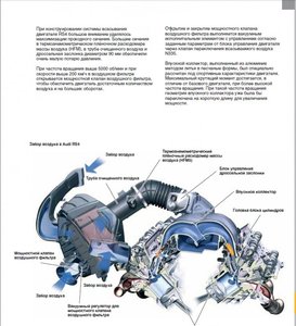

    Интересно,а что хорошего дает отключение этой заслонки?

    Очень вероятно, забыли назад поставить, когда зачем-то короб фильтра вынимали.
    По идее - летом она никак не работает, а зимой подмешивает "условно тёплый" воздух из подкапотного.

    Думаю смысл её тот же что на картинке

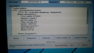

    Кто подскажет,ошибка по впускному коллектору ("не достигнут нижний упор" ) может возникать только лишь из-за люфта в соединении тяги и нижнего шарнира,который ось двигает?
    Или это 100 % проблема в коллекторе/с самой заслонкой/либо с моторчиком?

    Проблема больше всего в приводе, то что ты назвал моторчиком.
    Alex_z нравится это.

    Т.е. смысла нет покупать ремкомплект (тяга-шарнир) ?
    зы.. а что там может быть с приводом? Он подлежит разборке\чистке\ремонту ?

    Обычно шестерня съедается.

    Стер сегодня ошибку по коллектору, она моментально опять появляется (до этого какое-то время не появлялась)
    Запустил тест исполнителей,на проблемной стороне моторчик даже не шевелится
    Это значит самому моторочку хана ? Или какой там алгоритм? Может когда заслонка заклинена,он и не будет двигаться (типа так задумано ) ? Хотя рукой когда шевелю за нижний "шарик" привода заслонки,ходит туда-сюда без затруднений
    И еще интересно, в каком теперь положении у меня эта заслонка стоит? Всегда открыта ? По работе мотора нареканий вроде нет,едет так же нормально, даже такое ощущение что расход немного понизился

    А смысл гадать? Понятно что привод приехал. Пути решения надеюсь известны.

    Ну вот мне как раз и не понятно,поэтому спрашиваю
    Я ж не знаю,какой там алгоритм работы в мозгах заложен - думал,может первоначально с заслонкой что-то не так (может недозакрывается от нагара), и в таком случае "мозги" не дают приводу вообще работать,чтобы заслонку не доломать
    имеешь ввиду выкидывать всю систему и прошивать?

    Да. Либо меняй на новые.
