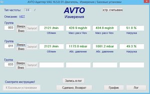

    У меня такой вопрос - на ХХ есть смысл смотреть наддув турбины? Или нужно на ходу логи снимать?
    Если можно на ХХ, то второй вопрос - запрашиваемый и фактический наддув должны совпадать или допустимо небольшое расхождение?
    Например как у меня на скрине - нормально или это недодув и нужно что-то проверять?

    Естественно на ходу и под полной нагрузкой. На холостом это вообще ничего не значит, геометрия закрыта, 0.1 бара надуло. На газ в пол должно дуть 1.5-1.7 бара избытка в зависимости от прошивки.

    Это типа в ручном режиме например на 3-й передаче разогнаться до красной зоны и лог записать? Так будет достаточно?
    А что есть "избыток" ? Какие цифры должны быть в 3 окне? 2.5-2.7 ?

    Тип того, врубаешь 3ю или 4ю в ручной режим, врубаешь запись лога и газ в пол с самых низов до отсечки.
    Абсолютное давление = атмосферное + "надутый" избыток. Ваг показывает абсолютное, то есть в идеале должно быть 2500-2700 милибар в пике, главное фактическое не должно сильно отставать от запроса. Ну и важнее не пиковые значения смотреть, а график давление надува/обороты на всём отрезке оборотов, в идеале вообще сравнивать со своим собственным эталонным логом, который был записан в "идеале" - так очень наглядно получается видно "деградацию" с пробегом)

    Т.е. небольшое отставание допустимо ?
    Или в идеале не должно вообще ни на сколько отставать?

    Учитывать нужно наличие, либо отсутствие ЕГР..

    Небольшое отставание запроса от фактического наддува неизбежно, конечно же - мозг сказал мгновенно, механизмам надо время чтобы исполнить, от этого никуда не уйти) Но, кмк, главное чтоб оно выдувало заданное значение и далее "тротлило" для поддержания, а не постоянно стремилось к заданным значениям, полностью не достигая их.
    А зачем тебе это? Лог наддува мало чего скажет о турбе, если ты не проф с кучей практики и логов с разных авто в башке. Не знаю, я не спец, но в районе 2500 оборотов имхо и дохлая турба выдаст номинальный наддув, тут всё таки надо смотреть в динамике - как быстро вышла на номинал, на каких оборотах начала "сдуваться" на хвосте и тд.... Я как правило сравниваю со своим эталонным логом на пробеге 40ткм, сейчас 250ткм)
