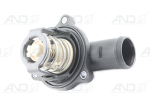

    А,и еще забыл спросить - сколько примерно антифриза выливается при замене ?
    И еще - нужно ли снимать пыльник двигателя? Чтобы антифриз слить

    Чтобы слить антифриз ничего снимать не надо . Достаточно отсоединить шланг с расширительного бачка и еще один кусок надо иметь для подачи давления в бачек .
    Антифриз сливается почти без потерь . На замену термостата при умении надо макс 1 час .

    Вот этот процесс не совсем представляю (а надо бы, а то у нас бывает нужно на сервисе самому говорить,что и как делать :D )
    Я думал фриз тупо льется на землю (пока не перестанет) при снятии термостата.
    зы... с бачка снимать шланг, который внизу к нему подсоединяется (толстый который) ? И кусок такого же шланга одеть и подать туда давление ?

    Снимать тонкий шланг , его можно удлинить чем то подходящим и сунуть в канистру куда будем собирать антифриз. А на сосок освободившийся надеть другой подходящий шланг и в него потихоньку подавать воздух под давлением. Мы используем сжатый воздух т.к. в сервисе работаем ,но можно для этого использовать колесо предварительно подкачанное (раньше так делалось при опрессовке впуска) . Только дуть надо потихоньку чтобы не порвать что нибудь поглядывая как канистра наполняется антифризом вытесняемым .

    Там на А6 с 3.0ТДИ ничего не воздушится ,все прокачивается за 10 мин .

    Т.е. если это все проделать,при снятии термостата вообще ничего не польется из отверстия ?

    Скажем так - почти ничего . Объем антифриза слитого легко контролируется по его наличию в канистре . 5 литров так сливается легко .

    А болты,которыми термостат прикручивается, сильно тянуть нужно? Маленькой трещетки хватит ?

    Хватит. Перетянуть всё равно не перетянешь - там втулки металлические в отверстиях запрессованы.
