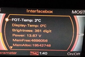

  1. Андрик78
    Андрик78 Старожил
    22 июн 2012
    20.388
    Q5
    А где это так смотреть?

  3. Alex_z
    Alex_z Старожил
    13 июн 2008
    17.821
    Корея Северная
    A6 C7 2.0TFSI 2017
    Фига себе, у него на Ку7 14,15 Вольт показывает
    Я у себя самое большее видел 14.05 сразу после заводки, потом 13.8-13.9
    Интересно,сколько у тебя Андрик будет? Напиши,если не забудешь

  5. Андрик78
    Андрик78 Старожил
    22 июн 2012
    20.388
    Q5
    Во. Но я проехал сперва 35 км... Потом вспомнил :idea:
    Alex_z нравится это.
  6. Alex_z
    Alex_z Старожил
    13 июн 2008
    17.821
    Корея Северная
    A6 C7 2.0TFSI 2017
    О, тоже 14,15. Круто
    Хотя я по 35 км не езжу (может когда долго едешь,напряжение повышается ? :shock:). Интересно все-таки как было бы сразу после заводки
    зы... а аккум и у меня мертвый,через день по утрам при включении зажигания уже лампочка на панели загорается
