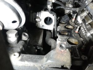

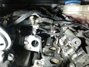

    Самое интересное, что шток, на котором держится заслонка болтается как ..й в проруби. Я ещё видео снял, где это хорошо видно, но не смог сюда выложить.
    Снять турбину то не сложно, но не придётся ли её потом регулировать???
    Я вообще молюсь, чтобы эта заслонка просто застряла где-нибудь в патрубке))) Хотя вариантов то, если разобраться, не много. Она либо застряла в патрубке, либо её кто-то до меня выдрал, как в твоём случае)))

    Шток у меня тоже болтается. На счет регулировки, ничего не собьется, геометрия регулируется эл. приводом. Сняв турбину, ты просто отключишь фишку и все. Но лучше эту заслонку найти, или убедится в ее полном отсутствии, может до тебя уже там делалось, иначе попадалово на геометрию турбины...

    В турбину заслонка может попасть только если переломится на две части . Целиком она просто не пролезает в канал . Надо снять весь модуль ЕГР и искать заслонку между турбиной и ним . Если менять то целиком 059131063D с прокладками т.к. с отсутствующим переключением в дальнейшем прямой путь к оплавлению\прогару коллекторов. А самое простое и верное решение просто убрать ЕГР к едрене фене .

    В общем снял я радиатор ЕГР, снял турбину. Отлетевшую заслонку я так и не нашёл. С турбиной всё норм. И, судя по всему, до меня там никто не лазил.
    Куда она ещё могла деться? Могла заслонка в выпускные коллектора упасть?
