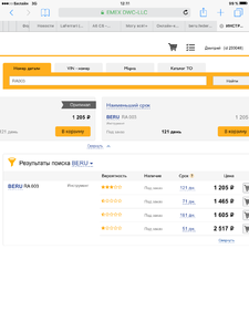

  8. vitsan
    vitsan Живу я здесь
    28 авг 2011
    1.995
    Омская обл.
    А4/B7 3.0 TDI
    0 890 100 003 Только его нигде нет, под заказ от 125 дней и ценник 2500
