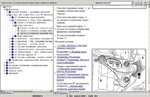

    Да как не ясно? Все там ясно
    Сам месяц назад лазил там с мастером на сервисе , все видел
    Просто мне кажется фразу "Опустить упор маятниковой опоры за счет собственного веса на резиновый буфер" никак нельзя как-то по-другому истолковать . Резина стоит только на упоре,который к мотору прикручен. Значит речь идет про рамку,которая к телевизору прикручена (и там как раз овальные отверстия ,которые позволяют её двигать вверх-вниз). Ну а дальше понятно, где должен получиться зазор (я надеюсь ) ?

    Ну так Епт.. Значит...? Зазор будет внизу, раз рамка, под собственным весом, ляжет на упор?
    Просто у нас то наоборот, регулируется ялда с резиновым наконечником.
    Ее нужно поднять, к верху.
    Суть одна и та же. О чем я и писал ранее..

    В приложении картинка для А4 8К 2.0TDi - для ясности картины читающим.

    Нет. Похоже, на А6 C6 - зазор снизу вне зависимости от типа коробки.
    Посмотрел 2.7/3.0TDi & пару бензиновых FSi по ELSA - тоже самое, иногда другими словами:
    * "Опустить упор против проворачивания за счет собственного веса на резиновый буфер и прикрутить болты ".
    Так, как Ты написал - было на С5-ых кузовах.

    Посмотрел,меняется вообщем,на хх 0, трогаешься и после 6кмч на 1 , в3 и 4 окне! Что из этого следует?
  11. Димася
    Димася Живу я здесь
    24 дек 2010
    1.492
    А4В6,АМВ,Q+мешалка,Урод С6, трахторчуга
    Другими словами в итоге где должен быть зазор??? СНИЗУ?
  12. vitsan
    vitsan Живу я здесь
    28 авг 2011
    1.995
    Омская обл.
    А4/B7 3.0 TDI
    В итоге зависит от кузова и коробки в помощь Етка

    по Elsa да зазор получается снизу!
