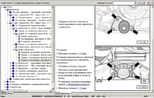

    Народ а как все-таки правильно должна стоять передний упор на моторе впереди который для(акпп) а то в инете полно инфы и везде разная...
    ну понятно,короч только снятие покажет и подскажет что Да Как....

    Ведь по закону Ньютона , сила с которой двигатель проворачивает кардан равна нагрузке на подушки
    Тот что опирается на подушку под радиатором, по информации из Эльзы, должен быть отрегулирован так, что бы был одинаковы зазор сверху и снизу опоры.

    Прилагаю цитату из ELSA по передней опоре двигателя для 2.7/3.0TDi:
    * "Опустить упор маятниковой опоры за счет собственного веса на резиновый буфер и затянуть болты."

    Да, ошибся, посмотрел в Эльзе, теперь сижу и думаю откуда у меня была неправильная информация.

    cannondale sl2
    на 8e положения буфера для мкпп (предложенный тобою вариант)/акпп различались.

    На С5 тоже по разному на ручке/автомате, но БЕЗ зазора - варианта с зазорами сверху и знизу мне не попадалось....

    Да походу у всех так. МКПП-зазор снизу
    АКПП-сверху..

    Как это "сверху" ?
    Если
    то зазор снизу будет, не ?

    У меня этот кронштейн, с резиновой опрой поднят вверх, зазор внизу. Если опустить вниз, то при страгивании, трясет мотор..

    У тебя - может быть (а может на А4 так и надо ? )
    Я-то имел ввиду как надо по Эльзе делать,то, что парой постов выше выложили (я так понял ты его комментировал ? )

    Я понял. Но там вообще не ясно. Ты сам то в курсе?
    Стрелки и там и там, а элипсоидных отверстий нет нигде.
    С таким же успехом, можно понять, что регулируется кронштейн что снизу, и его нужно отпускать под своим весом.
