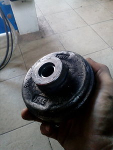

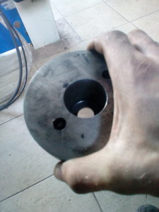

  1. fima76
    fima76 Живу я здесь
    2 июн 2012
    3.101
    A6 Avant 2,7BPP07г
    Я думаю он играет роль маховика.
  2. Chaynik
    Chaynik Участник форума
    1 авг 2016
    172
    Краснодарский край
    а6 с6 3.0тди
    это понятно. чем черевато его отсутствие?
  3. fima76
    fima76 Живу я здесь
    2 июн 2012
    3.101
    A6 Avant 2,7BPP07г
    Чуть лишняя нагрузка на зубчатый ремень.С маховиком вал ТНВД как бы инерционно продолжает крутитьтся,и нагрузка на ремень ниже.
  4. Chaynik
    1 авг 2016
    172
    Краснодарский край
    а6 с6 3.0тди
    а с другой стороны какое усилие на ремень он дает при сбросе оборотов например
  5. fima76
    fima76 Живу я здесь
    2 июн 2012
    3.101
    A6 Avant 2,7BPP07г
    Назначение маховика в детской игрушке инерционной понятен?Думаю здесь его назначение такое же.
  6. Chaynik
    1 авг 2016
    172
    Краснодарский край
    а6 с6 3.0тди
    Прикрутить его на место проблем не составляет но у моего немного раздолбало посадочное место и если его поставить на место он однозначно будет давать дисбаланс от которого точно ничего хорошего не получится. Искать новый или оставить как есть, тобеж без него?
  7. Тубабу
    Тубабу Живу я здесь
    8 ноя 2012
    3.580
    А6 3 TDI квак 08
    Без него не получится. Он и шестерню на месте держит и ремень. Роль как маховика больше всего не значительна. Больше всего при замене ремня его кто то не затянул.
