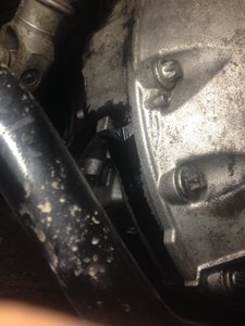

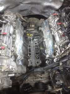

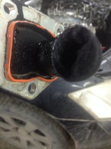

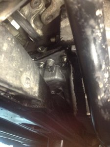

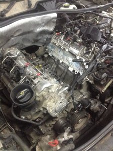

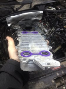

  4. CHENCHO
    CHENCHO Старожил
    27 мар 2009
    10.254
    лисапед

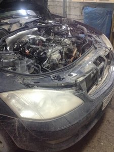

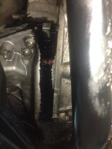

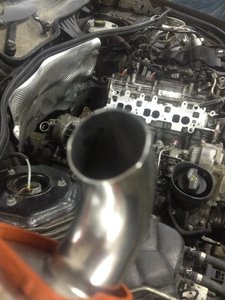

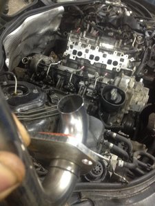

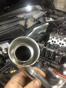

    Грамотного спеца(уровня Ратькова) по 642 моторам в москве тупо нет. Я работая по МВ последние 6 лет такого не нашел.
    Хотя контор много занимается программной отвязкой.
    Тобишь то датчик топливного фильтра забудут отключить, то датчик температуры егр.
    Либо после вмешательств в эбу начинаются пляски вокруг работы двс.
    Выбросить егр\заслонки\радиатор егр на 642 намного муторнее и дольше. Примерно день работы и 25т.р с переуплотнение теплообменника в развале блока.
    Фото что есть на компе из старого:
