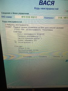

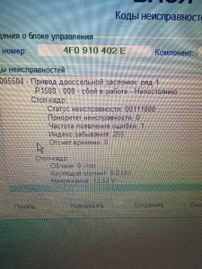

  5. СЛАВИК 21
    СЛАВИК 21 Живу я здесь
    24 июл 2014
    4.304
    АУДИ Q7 3,0TDI
    вот ошибки мои
      1.012,6 КБ
      42
      806,6 КБ
      42

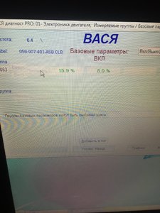

  6. СЛАВИК 21
    24 июл 2014
    4.304
    АУДИ Q7 3,0TDI
    а вот адаптация, показывает после ее проведения так на ХХ
      673,6 КБ
      33
