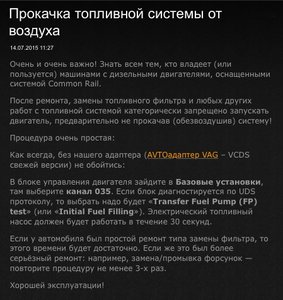

    Для 4х буквенных моторов прокачка после любых работ по топливной СТРОГО обязательна.
    Прокачивая систему стартером вы убиваете ТНВД!

    Меняю заливая фильтр соляркой. Никаких прокачек. Завёл и пускай поработает на хх минут 10. Все.

    Для тех у кого 4х пусть запомнят или распечатают и кинут в бардачек.
    Многие ремонтники этого не делают, сажая тем самым ТНВД.
    Появляется долгий запуск, отсутствие тяги и пр.
    Я лично при работах с 3х\4х буквенными заливают в чистый стакан новой солярки. После установки фильтра на всех 2.7-3.0tdi делаю либо тестом, либо группой заполнение.

    Это понятно. Если отключать трубопроводы после тнвд? Надо так делать?

    Любое открытие топливной системы(вплоть до обраток) подразумевает заполнение топливной.
    Просто делайте-не задумываясь нужно это или нет.

    При любых работах нужно это делать. Так как это не только удаление воздуха, но и косвенный тест на герметичность.
    При снятии обраток так же указывается Удаление воздуха из топливной системы и проверка герметичности.
    При замене ТНВД свой метод заполнения и прокачки системы. Так же часто убивают новые ТНВД кривой заменой
