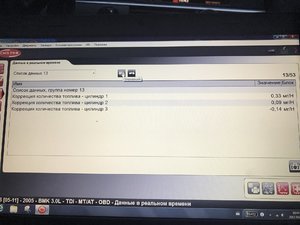

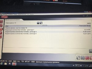

  18. Felemix
    Felemix Новичок
    31 июл 2017
    32
    Что можете сказать про форсунки? Делал тему в «форсунках» но никто не ответил.
  19. CHENCHO
    CHENCHO Старожил
    27 мар 2009
    10.254
    лисапед
    Эти показания сами по себе условно ничего не означают.
    Что бы примерно что то сказать, нужно снимать группы показаний в разных режимах.
    И то это будет только примерная, предварительная оценка работы топливной и мотора в целом.
    Не занимайтесь ерундой.
    Если есть претензии к работе мотора-дымность, шум, расход, приемистость, запуск, остановка двс-снятие форсунок и стендовая проверка.
    Если претензий нет-лейте качественное топливо, своевременно меняйте топливный фильтр, добавляйте присадки в топливо(лично я использую hi-gear 3410).
    wapster и Тубабу нравится это.
