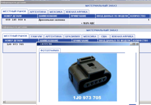

    Я к этому штепселю пытаюсь пыльник найти - пока не удалось.
    Если кто знает - буду премного благодарен.

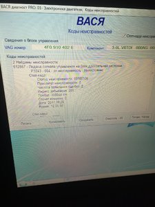

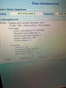

    Тестовый разьем на ЭБУ-ДЗ.
    Все 5 пинов разьема идут в ЭБУ двс.
  6. СЛАВИК 21
    СЛАВИК 21 Живу я здесь
    24 июл 2014
    4.304
    АУДИ Q7 3,0TDI
    а чуть попонятнее)))
  7. СЛАВИК 21
    24 июл 2014
    4.304
    АУДИ Q7 3,0TDI
    прозвонить или как быть то?
  8. CHENCHO
    CHENCHO Старожил
    27 мар 2009
    10.254
    лисапед
    Скажи вин уточню распиновку.
    Тестовый разьем надо сделать(либо поехать к тому у кого он есть). Разьем на ДЗ и длинные провода с пинами.
    Снимается разьем с эбу, распиновываются нужные адреса, пинуется тестовый разьем. Тестовая поездка.
    Убрать исполнительный элемент из возможных виновников.
    Если виновата проводка:
    замена проводки
    замена проводов отдельно на ДЗ
    отключение ДЗ из эбу
