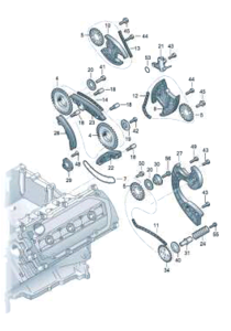

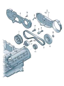

    Если-бы только. Мине уверяли, что на 2.7TDi ремень ТНВД сзади :) А почему, а почему, спросите !?
    А потому: в ЕТКА 7 он-таки нарисован так, что он сзади...
    Вот так насмотрятся картинок и давай заливать.

    Так и в етка не сзади.

    Вона картинка.
    Обычно в ЕТКА перед авто, так скажем слева, а зад справа.
    На этой картинке ремень на задней части двигателя.
    Если принять, что это перед и развернуть - голова не та.
    Цепи сзади, как и нарисовано. А ремень с другой стороны стоит.

    Да как не смотри, сзади турбина стоит в развале, тупо места нет для ТНВД.

    Это мы знаем, а те кто только картинку из ETKA видел, думают иначе.;)
