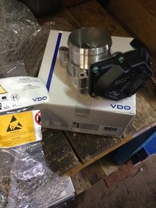

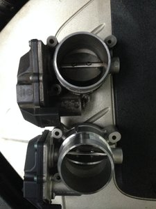

    а про ДЗ что скажете? надо адаптировать или нет ее?

    Вроде как ДЗ сама адаптируется.

    А собрал ты ее правильно?

    ну а как неправильно можно собрать ее?

    ставил дз vdo-без проблем вообще..исправную дз бу двигателя сам заинитит при старте

    Нулевое положение не выставил по шестерне.

    никто не смотрел. при вкл зажигании ДЗ чуть подшевеливается. при выкл она неск раз полностью закрывается и закрывается (раза 3/4 и потом остается в открытом состоянии) у всех так?

    да в течениее 20 сек чото там шебуршит и потом открывается полностью

    как запустить тест ДЗ ?

    запустил тест. показывает 5,5% в другом 5,1% потом в обоих 100,6%.. потом опять 4,7% в другом 5,1% и опять 100,6 в обоих. и так раз 10-11 промаргивает. в конце 5,1%в 1м и 0,4% во 2м и тест закончен.. что это значит?
