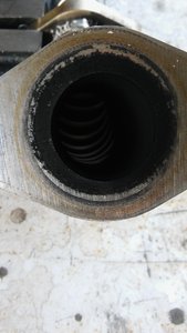

    Можно - вот так, хотя кому-то и не "покатит".
    Если найду способ снять темплообменник БЕЗ снятия впускных коллкторов - сниму. Не найду - пусть стоит пока :)

  12. Алексей М.
    Алексей М. Живу я здесь
    22 дек 2004
    3.649
    Латвия
    A6 C6 2.7TDI BPP Quattro
    Поверь, снятие коллекторов это цветочки, по сравнению с выкорчевыванием самого радиатора.:wink:
    Шпиончик нравится это.
  13. Шпиончик
    Шпиончик Участник форума
    31 мар 2010
    256
    Ивановская обл.
    Q7 3.0 TDI 2011 CJGA
    Подтверждаю! Коллектора снять 10 мин делов. Я даже при снятых коллекторах этот радиатор часа 1.5 выкорчевывал.
  14. Masterz
    Masterz Живу я здесь
    16 июл 2006
    2.318
    Латвия
    A6 AvQt '08 2.7TDi 6HP
    Согласен, просто не хочу их снимать и всё тут :) Этакая заморочка.
    Патрубок турбина-ЕГР уже снят без снятия коллекторов. На очереди клапан с патрубок. Потом теплообменник

  16. Алексей М.
    22 дек 2004
    3.649
    Латвия
    Извини за прямоту, но странная заморочка. Прокладки менять нет необходимости. И сам же писал, что сажевый требовал регенерации, значит и там сажа есть. Снял бы и отмыл все. Но хозяин-барин.

  18. Алексей М.
    22 дек 2004
    3.649
    Латвия
    Зил не Зил, а заслонка в турбине, или антифриз во впуске, это как то не радует ни разу.
