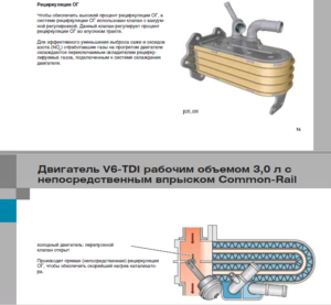

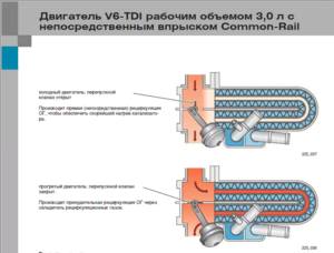

    Что согласуется с официальной инфой (SSP 325):
    * до достижения ОЖ 50С заслонка ЕГР пропускает выхлоп мимо (!) теплообменника.
    Т.е. пока двигатель условно "холодный" (<50С) ЕГР его и не греет, от слова "совсем".
    И заметьте, в это-же время ОЖ циркулирует через теплообменник, который не нагрелся,
    * и отдаёт тепло, т.е. охлаждает ОЖ.
    На 2.0 двиглах по-другому, там такого клапана нет, и ОГ с самого начала работы ЕГР греют антифриз.

    Задача ЕГР первостепенная ну никак не прогрев двигателя при минусовых Т.
    Ну и если контур охлаждения пущен в обход теплообменника ЕГР после удаления никаких проблем с прогревом нет .
    Masterz нравится это.

    Чисто для протокола: в эти дни температура воздуха утром около 13-15С,
    * 2.7 дизель, ЕГР отключен, теплообменник обойден: через ~1км ОЖ почти 50С, на отметке 2.5км - 70С.
    Да, дочери бензинка С5 2.4 всё равно быстрее греется, но в общем криминала не вижу.
    Посмотрим, что зимой будет. Предыдущей зимой ЕГР и сажевик у меня ещё рабтали, обьективных замеров прогрева нет.
    Да, на фото - гофра турбина-ЕГР. Видно не очень - лёгкий налёт, не более того.
