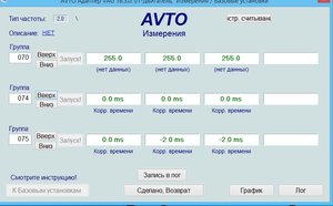

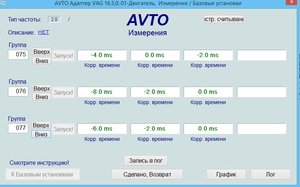

    поглядел сегодня
    и что сиё означает (цифры 255 ) ?
    и еще интересно,почему показания в 72-77 группах постоянно меняются,и почему там иногда "0"-ли ? :shock:

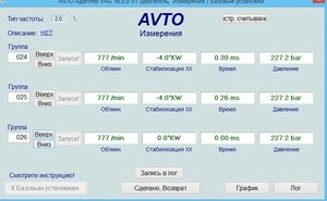

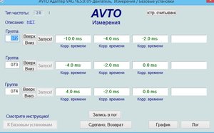

    и их тоже посмотрел :nod:
    правда на заведенной машине показания в 24 группе в 3 окне иногда перескакивают на 32 мс, а в 25 группе в 4 окне давление иногда тоже скачет на пару единиц выше. Но это редко,в основном цифры такие как на скрине всегда

    Это счетчик калибровки нулевой подачи и он у тебя уже дальше щелкать не будет, по крайней мере я не видел больше 255. Еще это говорит о том что пробег за 200 если быть точнее то минимум 204, еще ездить и ездить

  13. quattrosens
    quattrosens Старожил
    21 сен 2010
    17.162
    Франция
    С такими показателями как минимум одна форсунка мертва, ВСЕ на стенд
