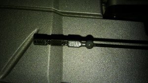

    Я так понял,что если после 5 минут простоя уровень выше максимума,а на холодную ровно максимум,то можно так и оставить?

    Прогрейте двигатель, заглушите его, подождите 2-3 минуты и затем проверьте уровень. Если не выше максимума, то ничего делать не надо. Насколько я помню, на холодную уровень даже выше максимума показывает щуп.

    В том то и дело,что на горячую у меня выше максимума,а утром на холодную максимум.

    Физику то учил?При нагреве с жидкостью что происходит?

    Да понятно, вопрос в том норма это или откачать чуть, т.к. максимум должен быть на горячую или не парится?

    Не охота искать,примерно процитирую:Уровень масла проверяеться при 80 градусах,это где то после 5-10 минут после остановки хорошо прогретого двигателя.Верхний уровень должен быть при таких условиях.Естественно на холодную будет ниже.Если стремаешься откачай.
