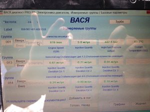

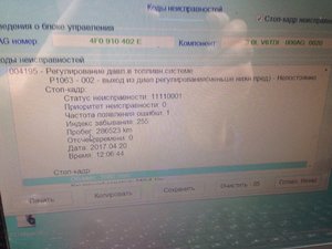

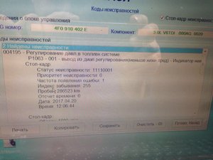

    всем привет.. заморгала спиралька.. саляры пол бака..

    куда копать ? насос в баке или что?
  19. melkon
    melkon Суровый диагност
    21 сен 2005
    27.092
    Tuareg CR 3.0TDI
    Копать на диагностику . Или насос в баке или еще что ...
