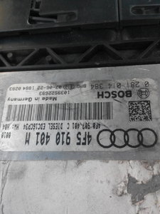

    Кароче буду искать у кого програматор есть.
  7. MyzHikk
    MyzHikk Живу я здесь
    19 сен 2009
    1.123
    А6 С6 3.0 TDI
    Прошивку текущюю на которой авто ездить нужно выложить?
  8. SergV
    SergV Старожил
    20 янв 2008
    10.318
    Audi Q7/4L/BUG/JXX
    Да, сравню с калибровками 3.0 и если структура дампа будет схожей можно ммпсом будет залить.
  9. SergV
    SergV Старожил
    20 янв 2008
    10.318
    Audi Q7/4L/BUG/JXX
    В том то вся и фишка аппаратно эбу однотипные.
  10. MyzHikk
    19 сен 2009
    1.123
    А6 С6 3.0 TDI
    Та я уже залил твою прошивку,но как и ожидалось ничео не заработало.

    Не будет работать. Структура дампов разная.
    Единственное что можно сделать для мппса так что бы двигатель запустился, это гибрид перенеся калибровки с 3.0 в прошивку 2.7

    Перенос таблиц то наверное уже в последнюю очередь.Работы не мало там будет.
    Так а чтоб залить фулл прошивку которую ты мне скинул,мне что нужно?
    Кроме програматора и человека который с ним работает?
    Какие данне еще нужны?
  14. MyzHikk
    19 сен 2009
    1.123
    А6 С6 3.0 TDI
    А если подобрать другую версию от 3.0,с таким же дампом как у 2,7?Есть такие вообще?

    Да есть, нужно подбирать может что и подойдет.
    Если кто то работает, по идее ничего не нужно. Должен сам все знать что нужно сделать.

    В прошивке которая фулл, данные начинаются 0го адреса и далее, а в прошивке для условно мппса эта вся область ffff.
    По этому и называется такая прошивка калибровки.
